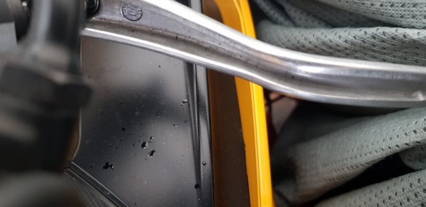

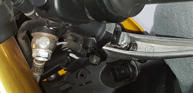

Hallo Leute, war bis gestern in Misano unterwegs. Diese drei Tage und die drei letztes Jahr in Barcelona waren bisher alles was sie bei mir geleistet hat. 6600km und Bj 2012. Jetzt ging das Drama los. Der ganze Motorblock voller Öl. Und ich würde behaupten das ist mehr als Schwitzen. Des weiteren kommen oben am Bremshebel immer mal wieder leichte spritze Bremsflüssigkeit raus. Nicht dramatisch, aber sehr ärgerlich.

Kannst du erkennen woher das Öl kommt - ev. drückts bei den Ventildeckeldichtungen raus?
Bei der Bremspumpe hatte ich es auch schon dass es beim Entlüftungsnippel rausgedrückt hat und ich diesen einfach etwas fester anziehen musste. Oder drückt es bei dir beim Kolben raus?

Öl sieht so aus als wär's die hintere Kopfdichtung. Ist aber nur ne Vermutung.
Bei der Bremse ist es auch schwer zu definieren. Wo ist denn der Entlüftungsnippel?
Werde auf jeden Fall mal selbst versuchen was zu retten. Neuteile sind ja echt nicht billig.

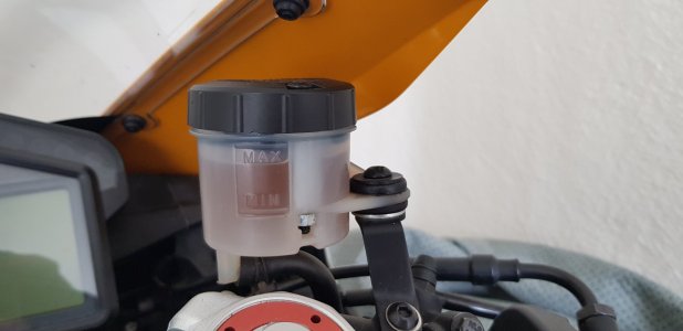

Ach ja, ich hatte grad die Beläge vorn gewechselt als es mir aufgefallen ist. Einer meinte dann ich hätte vllt die Kolben zu weit reingedrückt. Aber dann müsste es ja aus dem Ausgleichsbehälter drücken, oder!? Und da ist alles dicht.

ja müsste dann aus m Deckel vom vorrasbehälter kommen, aber du sagst ja der ist dicht.

Bei der Bremspumpe müsste man wissen wo das Leck ist. Brimbo Bremspumpen sind aber nicht schlechter als andere Bremspumpen. Wenn aber jemand die Entlüftungsschraube zu stark oder zu wenig angezogen hat, oder es vieleicht mal einen Sturz gegeben hat, kann es schon sein, dass Sie leckt. Hat aber nichts mit dem Baujahr oder mit Aprilia allgemein zu tun.
