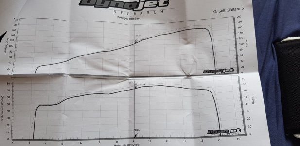

Falls es wen interessiert was ein sc Project an der 17/18 er rsv4 an Leistung bringt, habe ich mal mein Diagramm abfotografiert.
Die Maschine hat das Akra mapping (nein Jungs die läuft nicht zu mager)
Züge für Auspuffklappe sind ausgebaut.
Und den Sc Project Crt in Titan.
Ansaugung Serie.
Knapp 190 am Rad.
Oben sc Project unten Serienauspuff
Ist noch nicht fein abgestimmt läuft derzeit noch etwas fett weil der Kollege beim Leistungslauf krank war der das sonst macht. Wird aber noch nachgeholt.

Dann hättest ja bei Serienauspuff 25 Pferde vom Motor zum Rad verloren
Dann würde der SC 12-13 PS bringen ?!?!

Hm das mit den 25 Pferden ist ein Argument ist schon Recht viel. Hab leider keine Referenz-Werte von anderen 2017/18 Modellen gefunden wie die so im Futter stehen.
Ich bringe sie irgendwann eh nochmal hin dann stellen die sie sowieso nochmal drauf vll ist da was schief gegangen. Die Einheit ist auch in HP da wären dann schonmal 2 PS ca erklärt zur Umrechnung in Ps.
Hab ich schon eingerechnet.
Aber bisschen komisch ist das Diagramm schon.
Ich würde mir da einen suchen der Md und Kw anzeigt und vor allem auch die MAX - Werte. Die ganzen Redukionswerte fehlen.
Also aussagefähig oder vergleichbar mit einer anderen Messung ist der Wisch nicht.
Deren PC wo das dynojet Programm drauf lief ist die Woche bevor ich hin bin leider kaputt gegangen und der Ersatz PC war noch nicht vollständig eingerichtet dachte jetzt aber nicht dass es was aus macht aber du hast schon recht
Hm ja dann kann der Thread eigentlich wieder gelöscht werden oder er bleibt solange offen bis ich Updates bringe
Hast du die Auspuffklappe beim originalen ESD fixiert?
Hatte selber den CR-T und habe diesen gegen den originalen Auspuff verglichen (Race ECU).
Mit dem CR-T geht sie im midrange Bereich schlechter, das hat man deutlich aus der Kurve raus gemerkt.
Desweiteren, sollte dass die Raddrehzahl dann passt das sowieso nicht. 14200U/min am Rad, das geht nicht...
Meine hat 191PS am Rad gemacht (stock ECU), Arrow Racetech mit Kat, allerdings im 5ten Gang. Korrigiert nach EWG.

Wie viel hatte deine dann mit dem Crt und Race map?
Ja das Diagramm ist für die Tonne ich lass mir ein neues geben..

@Factory, warum nicht? Eine Serien RF hat im MOTORRAD Test 205PS gedrückt (Euro4)!
@Mario, bei dir sind es 16PS Verlust, 25PS sind schon etwas sehr viel...
