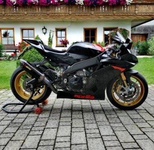

Seit ich RSV4 fahre, nervt mich der extrem rutschige Bezug des Fahrersitzes. Vor allem bei harten Bremsungen rutsche ich darauf vor
bis zum Tank.
Nun habe ich im Netz gesucht und auch einiges gefunden. Jedoch waren mir für einen Versuch 200€ und mehr für einen Bezug oder über 300€ für einen Sitz einfach zuviel.
Auch ist ein defekter Sitz für kleines Geld wohl nicht zu bekommen. Daher habe ich kurzer Hand meinen neuwertigen Sitz abgezogen und mit Neopren wieder bezogen.
Ich habe so etwas zum aller ersten Mal gemacht und finde das Ergebnis kann sich sehen lassen!
Das Neopren ist von der Qualität top und gar nicht mal so teuer. Es wird sich wohl stark abnutzen nehme ich an, aber dann mache ich es einfach nochmal neu.
Zum vergrößern auf die Bilder klicken

Die Idee ist nicht schlecht. Wie hast du denn den alten Bezug runter bekommen der ist doch verklebt oder? Und wie ist das Neopren befestigt? Wo hast du das Neopren denn her und wie fährt sich das Ganze?
ej#25
wohnt im Forum...
#4
Der originale Sitzbezug ist nur in der Vertiefung verklebt, ansonsten nur bespannt, geht nach dem entfernen der Klammern ganz einfach ab.
Das Neopren ist aus ebay, habe mir 2qm selbstklebende Matte dort bestellt, 3mm dick. Das nächste mal werde ich es mit 2mm Material versuchen, 3mm ist schon grenzwertig zur Verarbeitung für Anfänger wie mich.
