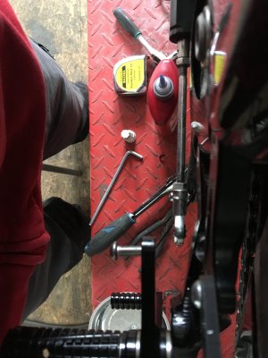

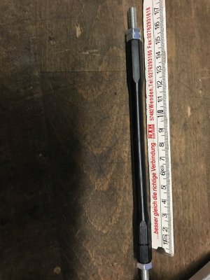

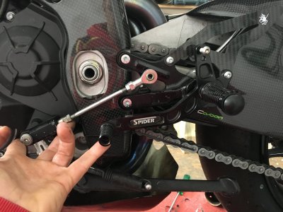

Hallo zusammen,
Hab die Spider SBK mit umgedrehten Schema verbaut und die original Schaltstange ist zu kurz. Bei meiner Messung komm ich auf 180mm und 20mm Distanz Stange/Raste.
Kann das wer grob bestätigen oder hab ich mich da vermessen??
Danke

Hier mal ein Bild wie es bei mir aussieht

Ja das ich eine neue brauche - ich möchte ja wissen ob die von mir gemessene Länge (180mm) richtig ist oder komplett daneben ist. Mess zum ersten Mal eine Staltstange und will nicht 10 verschiedene bestellen. Daher meine Frage und wenn ich lesen, deine hat 140mm inkl. QS und ich fahr ebenfalls mit QS liegt es irgendwie nahe, dass ich mich vermessen habe oder generell falsch messe.

Die Spider Anlage ist die von mir, aber die Schaltstange war nicht dabei da nicht mehr zu gebrauchen.
180mm kann doch hinkommen bei dir. Bei mir ist der IRC Quickshifter dran und anders montiert, daher kannst das schwer vergleichen. Messen ist doch kein Hexenwerk, durch das Gewinde hast du doch viel Spiel.
