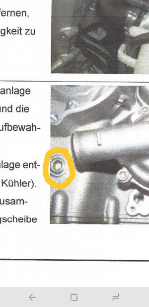

Hy bei meiner rsv4 ist der schrauben undicht hab in gelb umrandet sift ganz ein bischen raus!wie kann ich den am bessten abdichten??danke schon mal !mfg marco

Im gut sortierten Fachhandel bekommst Du dickflüssiges Gewindedichtmittel, evtl. reicht aber auch schon leichtes Nachziehen der Schraube oder eine neue U-Scheibe

Könntest du evtl. schauen welche U-Scheibe ich da brauche wenn es dort undicht ist
Vielleicht ist auch das falsche, zu dünne Öl drin, falls da gar keine U-Scheibe drin sein sollte. Oder ab Werk vergessen ??
OK Du Schlaumeier, wie wär's denn mal mit 'nem vernünftigen Vorschlag...……..
Über das richtige Drehmoment könnte Dir vielleicht Roland von WSC was sagen, wenn er sich nicht gerade die Augen zuhält.....;)
Ich halte mir gerade die Augen und Ohren zu, das Thema würde hier mindestens schon ein paar Mal diskutiert und Lösungen präsentiert. Schraube raus, Flächendichtung Orange drauf und mit Gefühl anziehen das ist ein NPT Gewinde, zu hohes Drehmoment zerstört das Motorgehäuse. So, das war das letzte mal das ich dazu was Schreibe.

Ich hab den Dichtring gewechselt. Handfest angezogen.
Leider weiss ich die größer nicht aber M12x1,5bekommt 25NM und M14x1,5 35NM aber mit vorsicht zu genießen wie Roland schon schrieb das Alu kann brechen weil das Gewinde Kegelig ist.
