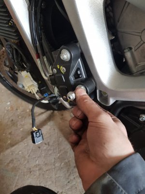

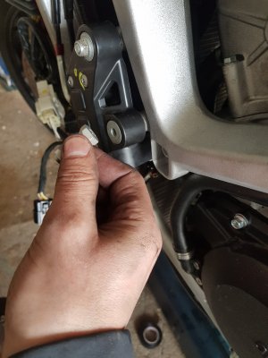

Hy mir ist ein missgeschick passiert !hab den verkleidungschrauben abgebrochen !muss ich den jetzt aufbohren oda bekomm ich den anders raus !habe fotos dazugegeben!
Machdoch mal den Demandsensor ganz weg.
Dann siehst du was du neu brauchst.
Den Gummisilentblock AP8144061 und das Alu-Distanzstück 893255.
Kannst ja probieren mit dem Dremel einen Schlitz in die abgerissene Schraube(im Distanzstück) zu schleifen und mit Schraubendreher ausdrehen probieren. Ausbohren wir eher schlecht. Stahlschraube aus Alu ausbohren ist übel.
Welches Restgewinde wollt ihr laufen ausdrehen ????
Der Rest steckt im ALU-Distanzstück drin. Und den Silentblock im Rahmen(jetzt ohne Gewindestift) kannst fast mit Hand rausdrehen.
