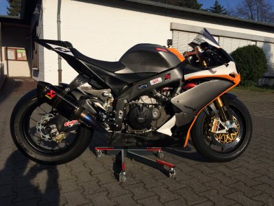

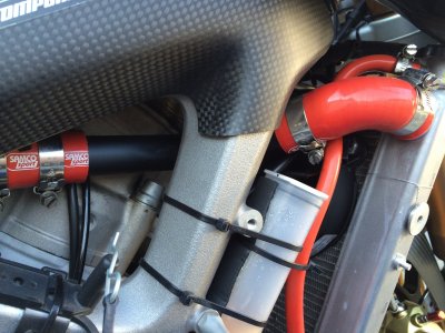

Kurz bevor es morgen für einen Tag, hauptsächlich zum testen der neuen Sachen, nach Zolder geht wollte ich euch ein paar Bilder nicht vorenthalten. Fertig für die Saison 2015...
Neu hinzugekommen sind:
- LSL Stummel
- LSL Bremshebelschutz
- LSL Lenkerenden
- Accossato KHG
- 520er DID ERV3 Kette
- 520er 15er Ritzel
- 520er 42er Alu-Kettenrad Renthal
- Nachrüstung original QS
- Shiftholder
- Lightech Fußrastenanlage mit Schaltumkehr
- Stahlbus Entlüfungsventile

Mich würde aber interessieren wieso du den lsl bremshebelschutz gekauft hast? Für mich gibt es optisch und technisch nichts besseres als den von motocoach. Leider hab ich da noch keinen.
Ich hab` mir jetzt nicht jeden verfügbaren Bremshebelschutz angesehen. Das war eher ein Umstand, dass ich erst auf den zweiten Blick die Stummel von LSL genommen habe. Eigentlich waren die Renthal vorgesehen, hatten aber 8-10 Wochen Lieferzeit. LSL ist bei uns ein vor Ort ansässiger Hersteller. Da habe ich dann immer ein gutes Gefühl jemanden direkt an der Tür zu haben. Man unterstützt somit auch noch lokal...! Funktion ist gegeben, Optik find ich gar nicht übel und verarbeitet ist es gut. Die Lösung, dass es an dem eigentlichen Lenkergewicht fixiert wird gefällt mir auch.

Warum hast du deine gabel so extrem weit durchgesteckt? Is die fuhre so net zappelig wie sau?
Ich hab` die Gabel bereits das zweite Mal durchgesteckt, damals von 2 auf 3 Ringe. Das kam mir beim fahren schon gut entgegen. Nun habe ich die Gabelbrücke nochmals um einen Ring tiefer gesetzt. Am letzten Freitag in Zolder hat mir das persönlich auch getaugt bzgl. der Handlichkeit. Meine Zeit, trotz Probleme im Getriebe, habe ich um 2 Sekunden verbessert. Ich meine aber das es nicht komplett auf die Gabeleinstellung zurückzuführen ist! Du hast aber Recht. Beim Bremsen ist Sie hinten merklich nervöser und das Heck tänzelt ein wenig. Ich hab´ da aber kein Stress mit und nehme das in Kauf. Zudem beschneidest du damit ein wenig die Wheelie-Neigung. Mit der Änderung 15er Ritzel, Rennkette und Schaltautomat wollte ich nicht beim ersten Mal in eine andere Umlaufbahn geschossen werden (ich hab keine aPRC) und trotzdem hart am Gas bleiben.

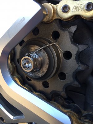

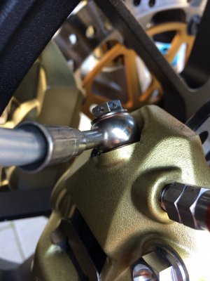

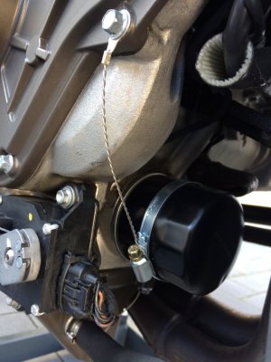

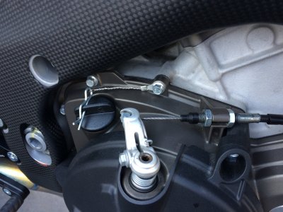

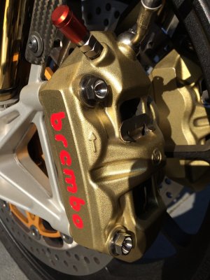

Update´s und Erkenntnisse für die Saison 2016...!
- nach dem zweiten Winter sieht die Folierung garnicht mehr sooo schön aus! Damals mit dem HL-Fön gestrecktes Material zieht sich im Winter wieder zusammen und hässliche Falten bzw. Spalte entstehen. Die nächste Verkleidung wird jedenfalls in den Grundfarben lackiert! Das steht fest, vielleicht noch Teilfolierung dann...
- neue Brembo 5,5 HP-Scheiben
- Titan Bremsattelbefestigung
- Titan Hohlschrauben
- Titan Bremsscheibenschrauben vorne
- Titan Ritzelschraube inkl. Sicherung
- die Titan Öl-Ablassschraube vom Uli wurde verbaut
- die hintere Bremsscheibe vom Ingo wurde verbaut
- Sicherungen für den Öl-Part
- Thermostat ausgebaut inkl. zwei Alu-Rohren aus Noale
- weitere Planungen wegen G.A.S.yndrom... angestiftet aus Köln ;-)!
- ECU flashen
- Akra komplett
- Titankolben Bremse
- Bremspumpe
