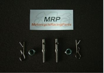

ist in ebay Kleinanzeigen drin. 14 €
Ist aber wenig passend. Sollte schon 8mm haben der Bolzen.

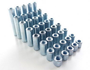

Also wer nicht Drehen kann>>>>>>>
solche Distanzhülsen kaufen.
M5 hat Aussendurchmesser 8mm.
Gibt es in allen Längen. Stk; 0,90€

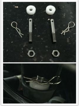

2 x M5 - Schraube Kopf runtersägen . Gewindeteil in Hülse reindrehen, ectl. Loctite
gewünschte Hülsenlänge absägen.
2 x U-Scheibe + evtl. 2 x Teflonscheibe
Querloch bohren. Splint, fertig
Das ist auch ne super do it yourself lösung
Ich lass ne m8 alu stange auf dem unteren teil auf m5 abdrehen und gewinde schneiden. Oben loch durch fürn splint. Scheiben wofür?
