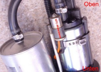

Aus eigener Erfahrung finde ich die Reserve eben auch sehr knapp bemessen und bin auch schon mehrmals auf dem letzten Tropfen, stotternd in die Tankstelle gerollt.
Daher meine Frage an die Profis:
Nach meinem Kenntnissstand sitzt auf der Benzinpumpe ein NTC-Widerstand (Heißleiter) der sich ohne Kühlung durch das Benzin erhitzt und damit das Signal für die Reservelampe gibt.
Das ganze sieht ja in etwa so aus:
Was spricht denn aus Eurer Sicht dagegen diesen Widerstand einfach ein paar Zentimeter höher zu setzen um die Reichweite auf Reserve zu erhöhen?
Gruß Stevie
Gruß Stevie
