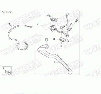

Du hast bestimmt die V-TREC dran. Kannst mir mal ein Bild machen von der Kupplungsarmatur. Welche Tuono hast du Bj. ??
Mach die Buchse Nr.6 raus. Sollte dir ein bisschen mehr Hebelweg bescheren. Dann natürlich Spiel sauber einstellen.

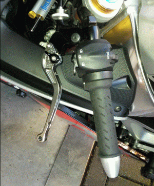

Und eine Tuono aus 2014 habe ich.
Du wirst lachen. Ich hab nur ein Bild von Links.
Hast du evtl. auch eine Lupe?
Wenn oben schon so weit rausdrehen musst solltest an der unteren Stellschraube am Kupplungsdeckel bisschen korrigieren.
Auf deinem Bild sieht man wirklich nicht viel.
Mach halt nochmals Bilder vom Hebel, so dass man auch was sieht. So eine Ansicht wäre nicht schlecht.Hebel.GIF
Und Bild vom Kupplungsdeckel mit der Einstellschraube

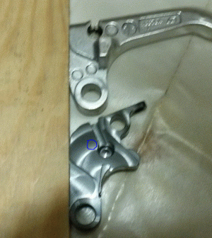

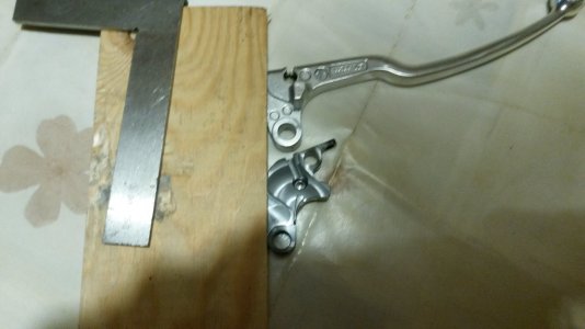

So, hab noch schnell Bilder gemacht zum Vergleiche. Serie und V-Trec
Habe auch den Seilzugweg mal gemessen:
Serie bis Anschlag = 20,5mm
V-Trec Stellung 6 = 19mm
V-Trec Stellung 3 = 17mm
V-Trec Stellung 1 = 15mm
Im Bild sieht man deutlich dass die ganze Geometrie unterschiedlich ist20180920_220426.jpg
Cool! Danke.
Die Frage, die bleibt: Was macht das am Ende mit der Kupplung, wenn der Weg kürzer als beim Original ist?
Und zweite: Muss es dann zwangsweise eine Gilles sein? -- Wenn man sich mal auf der Renne hinlegt, dann ist Gilles eher unvorteilhaft fürs Portmonais.
Da wo der blaue Kreis ist eine identische Fräsung reinmachen. Dann fährst mit Stellung 1 oder 2 und hast genügend SpielHebel n.L.GIF

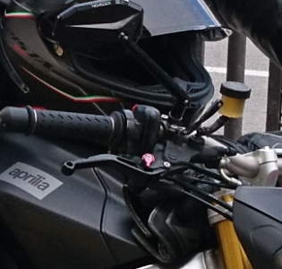

Zum Thema Schwabenhebel funktionstüchtig machen😊
Ich habe gestern erst mal die Buchse Nr.6 entfernt, geht ja schnell und den Seilzug unten am Getriebe neu eingestellt. Konnte jetzt bei meinem V-Trec Hebel von Stellung 6 auf 5 gehen.
Den Leerlauf finde ich recht einfach, das Knallen vom Leerlauf in den Ersten Gang bleibt natürlich. Mit der Buchse, das war aber bestimmt eine gute Idee und ich frage mich, wofür ist die da überhaupt verbaut ist, der Sinn erschließt sich mir nicht.
Jetzt noch die Seilzugaufnahmebohrung neu Fräsen und alles ist perfekt.
