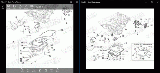

Die Aussage: " Meßstab kann wegfallen, ist ja ein Bullauge dran " willst aber bestimmt nicht unterschreiben. Und dann den Motorschrott bezahlen.
Du hast doch keine Zuordnung vom Bullauge zum Ölmessstab !!!!!!!!!!
Die Motoren haben eine andere Ölwanne (tiefer) und anderes Ölsaugrohr.
Bei sowas kannst dich leicht in Hintern kneifen wenn das jemand auf deine Empfehlung macht. Ölwannen.GIF

Das kann man ermitteln bzw feststellen, halt den Ölstand von beiden vergleichen bzw übertragen.
Mechanisch sollte es wie es aussieht passen.
Die Frage ist, hat es schon mal jemand probiert.
Des ist doch Blödsinn.
Wenn der Ölstand bei richtiger Ölmenge unter deinem Bullauge ist was dann ???????????
Dann bohrst ein neues Loch rein und machst ein zweites Bullauge.
Technisch musst du so etwas erst mal überdenken bevor es weiterempfehlen kannst. Oder selbst schon gemacht haben.

Der Walter @Picke hat doch nur mit seinem Fach- und Sachverstand darauf hingewiesen, das die Lösung mit nem Seitendeckel mit Schauglas, als Ersatz für einen mit Peilstab, u.U. durch verschiedenen Ölwannen, unterschiedliche Ölniveaus in der Wanne, andere Ölsaugleitungen u.U. nicht ganz passen könnte. Auch wenn der Deckel von Geometrie und Anschraubpunkten passen sollte!
Er hat Dich halt auf diesen Umstand hingewiesen!
Bevor Du Geld ausgibst oder noch schlimmer, einen Motorschaden riskierts!....
