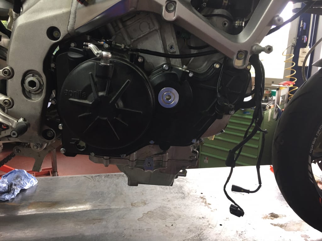

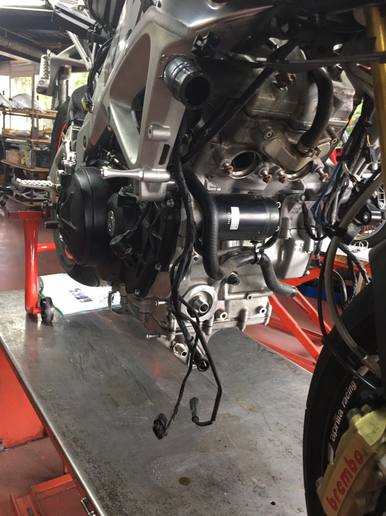

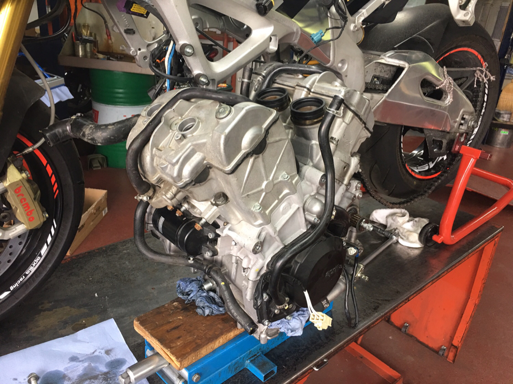

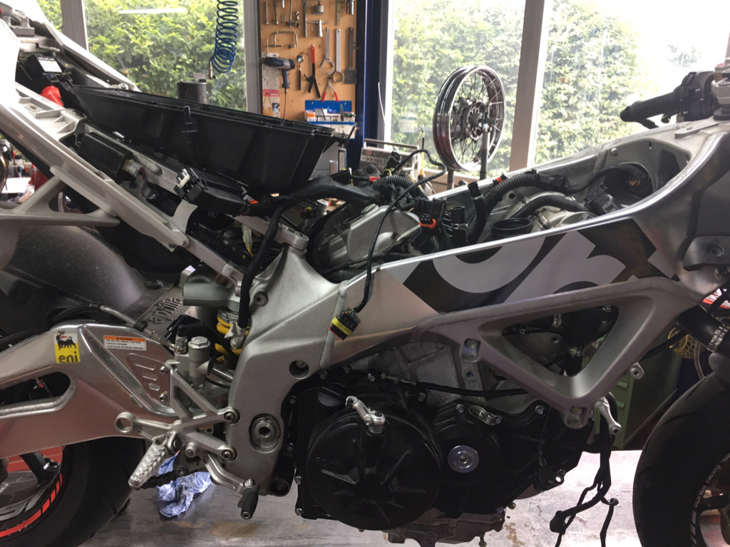

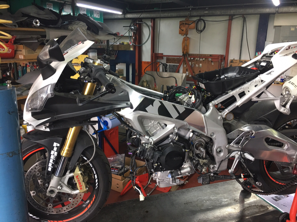

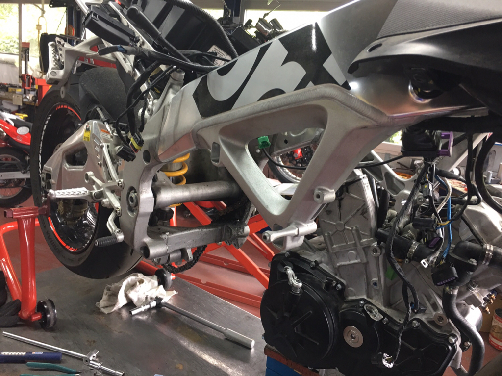

* Motor wird zur Analyse ausgebaut
* Gestern wurde der Motor freigelegt
* kommenden Mittwoch wird der Motor aus dem Rahmen entnommen

Motor raus - ging total easy.

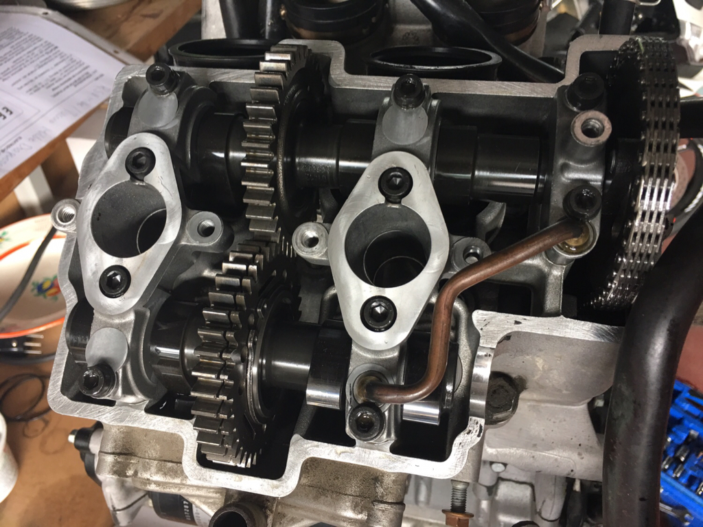

Ventildeckel und Lichtmaschinendeckel sind ab.

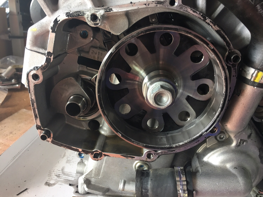

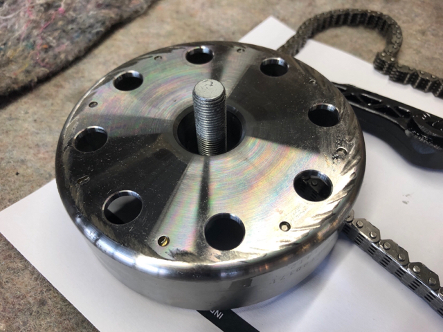

Auffällig: Am Lichtmaschinendeckel ist keine Dichtung sondern nur minimal Dichtmasse - das führt offenbar dazu dass zu wenig Distanz zwischen Läufer und Deckel ist.
Beim Drehen der Kurbelwelle zeigt sich, dass der rechte Steuerkettenspanner vom vorderen Zylinderblock defekt ist. Die Kette hebt sich ab und schnalzt dann zurück aufs Plastik.
Nächster Schritt:
* Abnehmen des Läufers und genauere Analyse

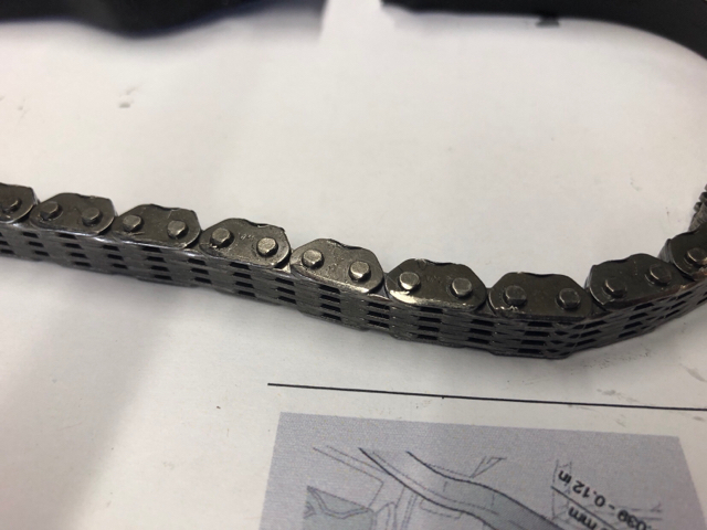

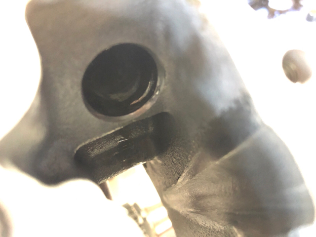

News:

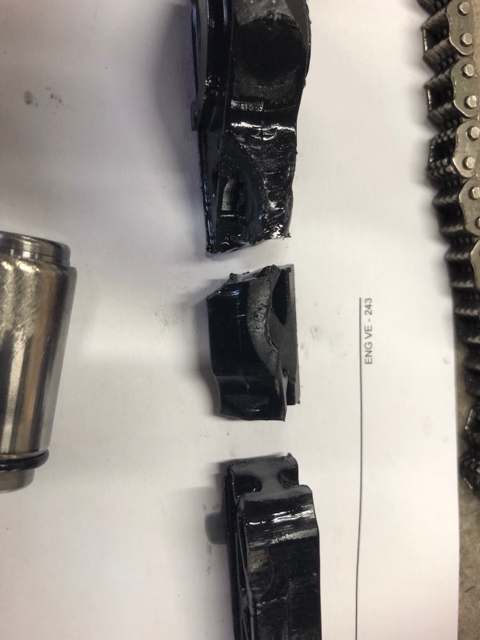

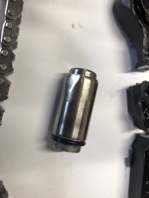

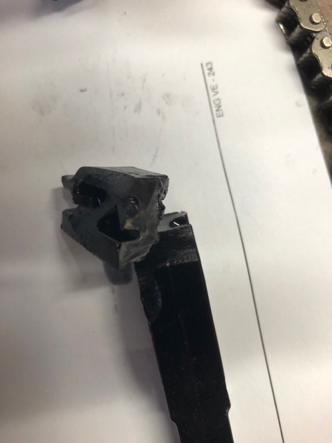

Die Gleitschiene des vorderen Zylinderblocks war in 3 Teile zerbrochen - den Steuerkettenspanner hat es aus der Führung gedrückt und er hat sich seitlich so verkeilt dass er permanent direkt auf der Kette geschliffen ist. Gleichzeitig hat er die Steuerkette gegen die Zylinderkopfwand gedrückt was dort heftige Spuren hinterlassen hat. Gleiches gilt für den Läufer der Lichtmaschine.
Die Gleitschinenbruchstücke zeigen ein nicht homogenes Gefüge an der Bruchstelle...
Mein Händler wird bei Aprilia anfragen wie hier weiter verfahren wird - der Motor hat gerad mal 17.000km runter und wegen der Geräusche wurde vor 3.000km das Ventilspiel kontrolliert sowie innerhalb von 4.000km 3x das Öl gewechselt. Das hat offenbar das Leben des Motors vor schlimmerem bewahrt da jeweils die angefallenen Späne ausgespült wurden.

Die Bruchstelle der Gleitschiene weist inhomogenes Material auf ... ich vermute dass der erste Bruch alles ausgelöst hat.
