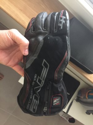

Ich habe beheizte Handschuhe mit Akku die die Heizelemente außen am Handrücken haben. Die werde echt super gut warm und halten bis zu 4 std. Einfach klasse.

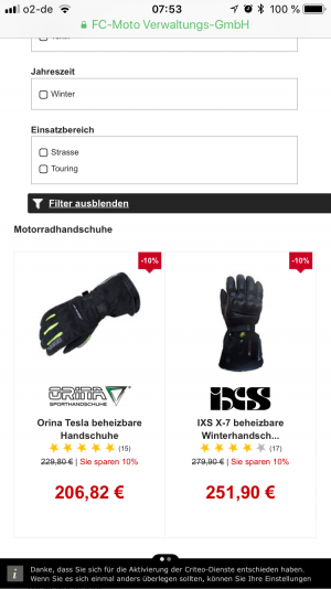

Meine sind von der Firma Five. Eine amerikanische glaube ich. Aber die finde ich im Shop nicht mehr. Aber zwei andere gibt es da jetzt.
