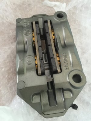

Anbei ein Bild
Heute mal die Sättel geputzt
Und wollt die Nummer hinten notieren
Aber mehr wie das was ich geschrieben
Habe stand nicht drauf

100% CRQ! Weil die Temperatur zum arbeiten brauchen. Wenn Du jetzt auf SRQ wechseln würdest müsstest Du auch die Scheiben reinigen. Du musst bei den Dingern halt nur erhöhten Scheibenberschleiss in Kauf nehmen.
die Belagfarbe von crq Belägen ist graphitschwarz, bei srq Belägen kannst du die verschiedenen gesinterten Metalle gut auf der Bremsbelagfläche erkennen. Das sind crq Beläge oder andere Semiorganische Beläge.
Die halten übrigens nicht sehr lange, wenn dir solche Beläge gefallen solltest du Performance Friction und Ferodo CP911 mal probieren.
