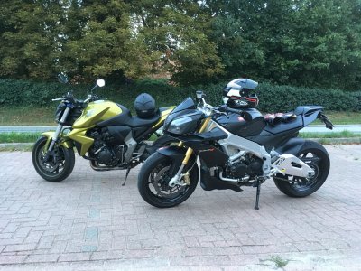

Erste richtige Ausfahrt mit der V4, Feuertaufe bestanden …
ganz unten, so bei ca. 3k upm beim anrollen (z.B. 1. oder 2. Gang, enge Abbiegungen in Ortschaften oder wirklich enge Kehren) noch gewöhnungsbedürftig. Kenne bisher aber auch wirklich nur die extreme (1Zyl, dicke V2 oder Reihen4linge...).

15er Ritzl und alles wird gut,
alle 1000er mit und ohne ABS sind alle etwas lang übersetzt.
Grüße aus München
Michi
Ritzel 1 Zahn kleiner soll verbaut sein (müsste dann 15er sein), müsste ich aber nochmal verifizieren. Ist auch eher son komisches rütteln/schütteln, denke dass das nix mit der Übersetzung zu tun hat.
und am besten einfach immer im T-Modus fahren mit ruhiger Gashand, dann sollte das auch mit den engen Kurven ruckelfrei klappen
Lockere oder ungleich gelängte kette spielt dem konstanfahrruckeln natürlich auch in die karten xD
Kann ich so nicht bestätigen, ist eigentlich das Mapping mit voller Motorleistung im 1 und 2 Gang und das kann bei niedrigen Drehzahlen schon mal ein wenig unrund laufen, wenn die Gashand nicht ruhig ist. Eigentlich läuft es bei niedrigen Geschwindigkeiten etwas ruhiger im Sportmodus.
