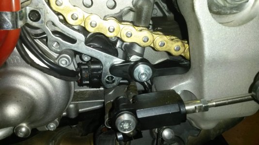

Da ist bei meiner RF ein Kettenschleifer dran.
Den findest aber nicht im Teilekatalog.
Der schützt den Rahmen bei Kettenschlagen

Das verringert das Biegemoment auf die Schaltwelle und gibt so mehr Schaltpräzision.
Gruß Ingo #57
Moppet ist neu. Das wird man nicht spüren. Aber damit es so bleibt... Macht es sicher Sinn.

sehr interessant!! Also doch. Danke Walter. Und woher bekomm ich den?

Der untere schleifer ist standard an der RSV 4 , ab 2015 E.T. Nr 2B001909 ist auf der Tuono nicht vorgesehen , Das Heck der RSV 4 sitz höher und darum der zusätzliche Gleitbacke, und wo könnte es den Schaltwellen verstärker geben , Huh 😀, Richtig bei mir in der Vitrine 😂😂😂

Ahh ok! Schaltwellenverstärker hab ich eben montiert Vince. Hab mich nur gefragt, was da normal, auf dieser "welle" sitzt. Aber Walter und du haben mich aufgeklärt. Dann geh ich mal davon aus, das die Kette da keinen Kontakt hat, bei achtsamen kettendurchhang ?! Bzw wenn man das moppet hinten nicht zu hoch dreht ....
