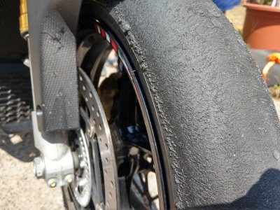

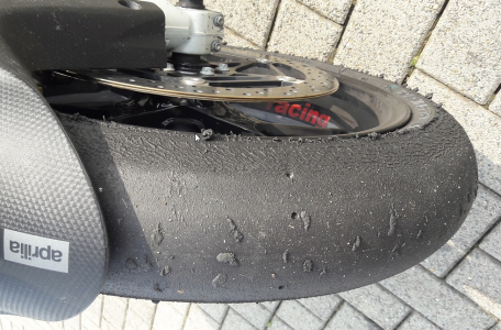

Wollte mir die Bilder eigentlich sparen, aber so sah letztes Jahr im August bei gut 22° im Schatten und 2,3 bar Luftdruck warm mein V02 Medium Vorderreifen in Oschersleben aus und das nach gerade mal 3 Turns. Der V02 Medium kann in Oschersleben den Belag scheinbar nicht gut ab, wobei der Softe ohne Probleme funktioniert. Komisch bei dem Medium ist es aber so, dass scheinbar nicht alle Reifen gleich sind!
Man darf natürlich auch nicht vergessen, dass man eine Profislick je nach Strecke und Streckentemperatur wählt und nicht einfach einen Harten für alles verwenden kann, in der Hoffnung dass er länger hält, das funktioniert leider nicht.
Nur ein Hobbyslick bietet dieses breite Temperaturfenster was für alle Gelegenheiten je nach Luftdruck funktionieren sollte und hält natürlich auch etwas länger.
Es reicht manchmal aus, nur mit dem falschen Luftdruck zu fahren, oder die falsche Härte, oder falsche Fahrwerkseinstellung und der Reifen ist nach einem Turn für die Tonne.
Der V02 front ist ein bissl speziell. Der Reifen braucht viel Druck, also Geometrie mehr nach vorn nehmen. Der Reifen taugt auch nicht zum rumbummeln, und will auf der Bremse ordentlich ranngenommen werden.
Ansonsten hast du das Ergebniss in Bildern gepostet, reißt gnadenlos auf.

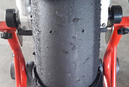

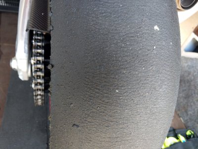

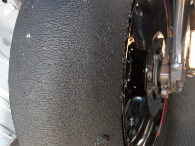

Ich hatte den Bridgestone V02 hinten soft und vorne den neuen V02 VM soft und es war mega. Bin 2 Tage Pan gefahren und 1 Tag Hockenheim mit 4 turns (Montagstraining) hintere ist jetzt fertig und vordere geht locker noch meiner Meinung nach.
Hab eine Tuono V4R mit Abs aus 2014.
LG
Daniele
War das erste mal mit der Tuono auf ner Rennstrecke, das erste mal aufm Pan und das erste mal mit Slicks.
Bin 2:16:0 gefahren. Nicht gerade mege flott aber finde ganz oke fürs erste mal.
Ja, das Reifenbild hat mich zuletzt auch irritiert, hab dann mit der Dämpfung experimentiert wodurch es nur schlimmer wurde. Beim letzten Training hatte ich einen Spezi in der Box der gute Kontakte zum Bridgestone-Renndienst pflegt und seine Erklärung war das Oschersleben durch den alten Asphalt eine Strecke mit sehr wenig Grip ist, so das sich die Medium-Reifen aufarbeiten. Da ist mit Einstellung oder Druckänderung nichts zu wollen, in Osl funktioniert nur Soft. Daran werde ich mich beim nächsten Mal halten, zumal meine soften Hinterradreifen gut aussahen. Mit den Medium zu sparen zu können ist ein Trugschluss.
