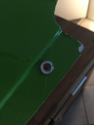

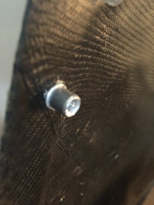

Woher bekomme ich diese Gewindeeinsätze?
Holmer
ein treuer V4 Fan...
Weiss das jemand?

Schimpfen sich Blindnietmuttern, brauchst auch ein Nietwerkzeug für. Evtl. hast ja Freunde in Metallbuden welche dir die rein machen können. Wäre schon gut möglich das die sowas in der Werkstatt haben.

Man braucht nicht unbedingt das Werkzeug...
Man nimmt eine Schraube die länger ist als die Blindnietmutter schraubt die Mutter durch die Schraube und dann die Schraube in die Blindmutter.
(Schraube muss unten rausschauen)
Oben hebt man nun die Schraube und dreht die Mutter fest Richtung Blindnietmutter nun zieht sich die Blindmutter zusammen... :sneaky: Und ist irgendwann fest...
