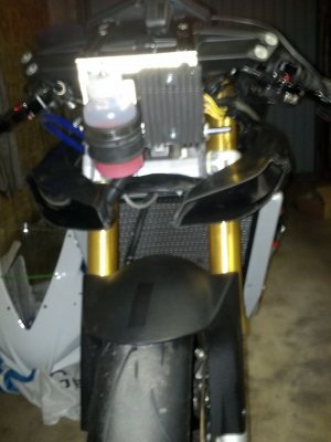

Hey... hab das Problem so gelöst bei meiner 13er
Dann musst nicht suchen.
Kabel Regler etwas verlängert und als Wasserbehälter ne Öl proben Flasche.
60ml Wasser sind genug, da geht nur was rein wenn richtig entlüftet
