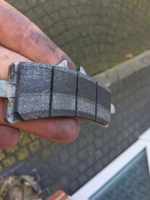

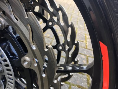

Moin,
vielleicht eine dumme Frage aber weiß jemand woher die 2 Farben kommen?!
5,5mm Motomaster
SBS 901 Dual Sinter
Dual = 2 Materialien für 2 Farben, so nach dem Motto :unsure:o_O:rolleyes:
Bin zum einfahren grade 80km auf der Straße gefahren. Also dementsprechend haben die nicht sofort ans Maul gekriegt.
Beste Grüße 44FBEAB2-1B26-46FC-9F8A-E6EA6FBBF955.jpeg 935C532D-CF15-403B-B0A0-3D2852BE7556.jpeg 935C532D-CF15-403B-B0A0-3D2852BE7556.jpeg

Hast Du die Scheiben vor dem Wechsel mit Bremsenreiniger abgewischt? Falls nicht, dann könnte es noch ein Rest der Transferschicht von den alten Belägen sein - nochmal 80 km und es wieder einfarbig.

zum einfahren reichen 80km nicht :)
Wir haben neue Scheiben und Beläge 200 km auf der LS eingefahren bis die voll getragen haben.
Renne geht wesentlich schneller :)
Carpe Diem :)

Also meinst du dass die Funktionsschicht noch nicht komplett drauf ist nach so kurzer Zeit?!
Gefälschte Beläge standen heute auch mal im Raum?!:rolleyes:
