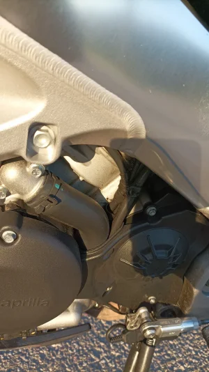

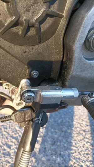

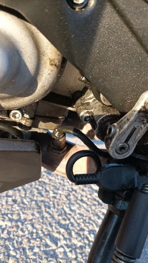

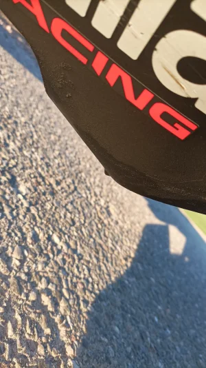

Hey Zusammen,
vermutlich bleibt mir am Ende nicht der Gang zur Werkstatt erspart, aber ich dachte ich frag mal in die Runde ob Jemand das gleiche Problem bereits hatte und weis woran es liegen könnte.
nach jeder Fahrt sammelt sich etwas Öl verteil an den in den Bildern ersichtlichen Stellen. über den Winter hatte sich 1 Tropfen unten am Bug gesammelt. beim letzten Ölstand messen war Sie unter Minimum, allerdings Kalt gemessen und Aufgebockt.. nun habe ich nachgefüllt. es ist auch nicht so das Sie massenweise verliert aber halt doch auch nicht wenig, wie auf den Bildern zu sehen..
Falls jemand eine Idee hat bin ich über jeden Rat dankbar :)
Grüße
Tim
Erst einmal alles komplett reinigen, so sagen die Fotos überhaupt nichts aus.
Der angesprochene Schlauch der Kurbelgehäuseentlüftung hinter dem linken Seitendeckel unter dem Tank wäre aber tatsächlich ein heißer Kandidat (Nr. 19) - hatte ich auch schon. Der rutscht gerne mal vom Stutzen der Airbox, wenn man z.B. den Tank Bildschirmfoto 2025-04-09 um 08.18.26.webpangehoben hat.
vielen Dank für den Input, dann werde ich mal schauen.
@Zillo, ja hatte davor schon gereinigt und danach sah es so aus..
