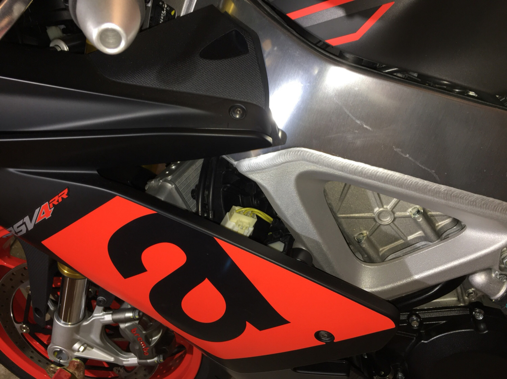

Ich habe das selbe Problem bei meiner 16er RR. Habe jetzt den Stecker neu verlegt und hoffe, dass das etwas bringt.
Allerdings sieht man jetzt den Stecker von außen ziemlich stark und ich befürchte, dass da Regenwasser leichtes spielt hat in die Kontakte zu gelangen.
Was meint ihr? Hat vielleicht jemand der den Stecker auch neu verlegt hat, mal ein Bild wie das bei ihm aussieht? Danke.

Wenn du dir sorgen um Wasser im Stecker machst, was imho gar nicht so weit hergeholt ist, verbau halt wasserdichte Stecker. Um den Ölverlust würde ich mich allerdings auch kümmern.
