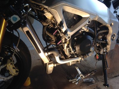

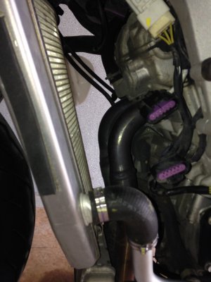

so hab heute mal alles raus gemacht um die Ölwanne zu wechseln
  • Öl ablassen :ROFLMAO:
  • Bug- Seiten- und Kühlerverkleidung muss weg
  • Rizelabdeckung runter und Lamdasonde abstecken
  • Endtopf und Klappensteuerung vorn rechts ausbauen
  • Demandsensor ausbauen
  • Kühler an den beiden Rahmenschrauben oben lösen und Kühler nach vorn kippen
  • Krümmer vorn und Sammler ausbauen
Dauer ca. 2h
TIPP: Da ich nach dem vorklappen des Kühlers immer noch nicht so recht an die Schrauben vom Krümmer gekommen bin habe ich die beiden Lüfter abgemacht...geht ganz fix und man kommt dann sogar ohne Gelenkwelle gut ran! (y)

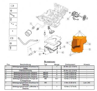

Muss bei mir die Ölewannen-Dichtung austauschen... da die Bella ein bisschen inkontinent ist... habe in der Suche leider dazu nichts gefunden?!
Habt ihr für mich die Anzugsdrehmomente für die Ölewanne?! Also nicht die Ölablassschraube
