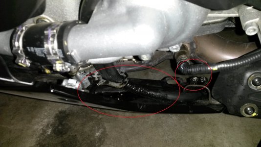

Hallo zusammen
Hab auf der linken Seite gestern etwas Feuchtigkeit entdeckt, vermutlich Öl. Neue Ventildeckeldichtungen hat die Gute bereits. Vor ein paar Wochen wurde ein Ölwechsel (extern) gemacht. Habe mal auf dem Bild die zwei feuchten Stellen markiert. Kommt das jemanden bekannt vor?
Sah bei mir genauso aus. Die Schellen am Alurohr vorne hinter dem Bug waren schuld...
