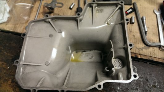

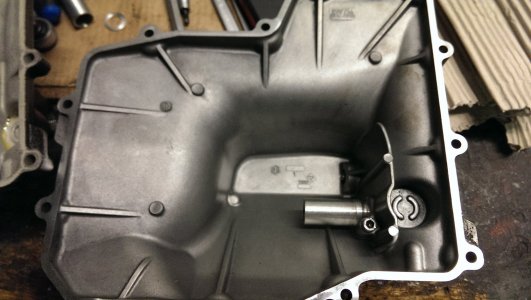

Factory innen weiß glatt, Alu leicht rauh
Vielen Dank, aber ich habe die Veränderungen über die Baujahre gemeint. Bsw. 2009 gegen 2012. Aber 300 gramm gespart ist schonmal cool :)! Habe gerade eine gekauft am Wochenende.
Echter Unterschied der wichtig ist:
Die factory Ölwanne hat kein Gewinde hinten wo zb der Tuono Bug montiert wird.
Der Guss ist an der Stelle stärker und macht auch gleich paar Gramm aus.
Von den Wandschrägen etc alles komplett gleich
Die weiße ist die factory
