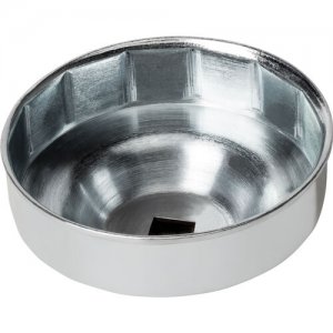

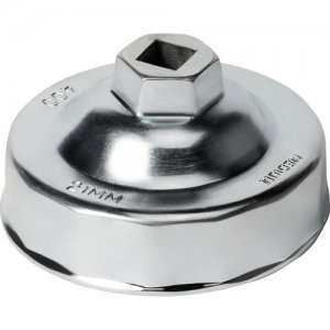

Moin zusammen,
es steht ein Ölwechsel bei meiner RSV4 an. Bei meiner damaligen R6 habe ich den immer selbstgemacht und nun möchte ich das auch bei der RSV4 tun.
Bei der R6 konnte man immer so einen 14 Kant Ölfilterschlüssel für eine Knarre nehmen und einfach von der Seite auf den Filter stülpen. Bei der RSV4 ist der ja aber hinter den Krümmern. Und das schaut arg eng aus.
Kommt man da mit so einem 14 Kant Ölfilterschlüssel ran um den Filter lösen zu können? Ich habe extra nach einem Ausschau gehalten, der so eine Mutter draufgeschweißt hat, damit man den Filter einfach mit einem Maulschlüssel statt einer Knarre lösen kann. Ich schätze mal mit einer Knarre würde das gar nicht passen?
Sind 68mm Durchmesser korrekt?
Danke und Grüße!

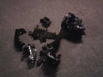

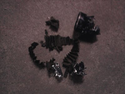

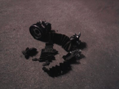

Nee lass mal. Das hab ich damals bei der R6 gemacht, als ich die vom Vorgänger geholt habe. Der hat das Teil wohl so dermaßen fest geballert, den Filter haben wir nur noch Abmeißeln können.
Das Material des Filters ist auch so dünn und instabil das schaute dann danach so aus. :D

Wer auch immer einen Ölwechsel mit dem o.g. Filterschlüssel machen möchte: Ich kann den Filterschlüssel der Firma "Hi-Q Tools" in der Größe 68mm - angeblicher Innendurchmesser - nicht empfehlen!
Der Schlüssel ist zu klein. Der hat nur eine Größe innen von 66mm und eine 3/8 Knarre passt auch nicht in das rechteckige Loch :D
Ich möchte mal wissen was für eine Maßeinheit die in China nutzen oder wo auch immer der herkommt.
Immerhin, mit bisschen auf den Filter draufkloppen, habe ich den Filter ohne Probleme gelöst bekommen. Ein 21mm Maulschlüssel passt sogar. Und die Lösung mit der Mutter drauf ist auch super. Schön wäre halt, wenn der Schlüssel auch saugend, schmatzend auf den Filter passen würde...

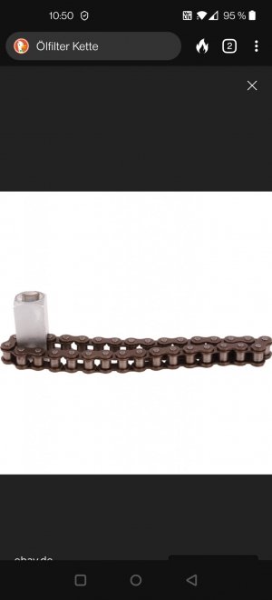

Das ist das einzig ware, nehme ich seit über 40 Jahren und passt auf alle Ölfilter 👍
Du steckst den Ölfilter durch die Innenseite der Kette, drehst an dem Vierkant so lange bis die Kette sich drum gewickelt hat und löst so den Filter.
Ist auch nicht schlecht die Kette, funktioniert nur bei vereinzelten Moppeds nicht, weil man nicht dran kommt.
