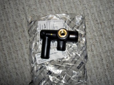

Das ist mit Sicherheit das Wasserverteilrohr unterhalb von den Drosselklappen. Originalteil.JPG
Hatte ich auch schon. Moped abgestellt und plötzlich wie ne Dampflock geraucht.
Ist aber ein richtiger Schei.. zum wechseln.

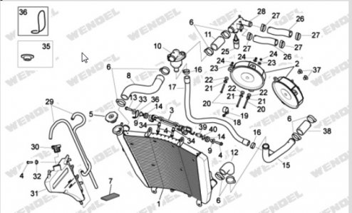

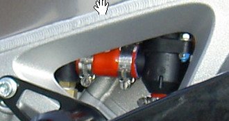

hast schon mal festgestellt ob es von dem Verteilrohr kommt ???? Ausschnitt Verteilrohr.jpg
Ich kann es Dir nicht sage das Motorrad ist jetz bei meiner Garage... werde euch auf dem laufenden halten.
Hallo zusammen
Noch zur Info, es war genau dieses Verteilrohr welches ein Riss hatte und so dass Kühlmittel auslaufen konnte.

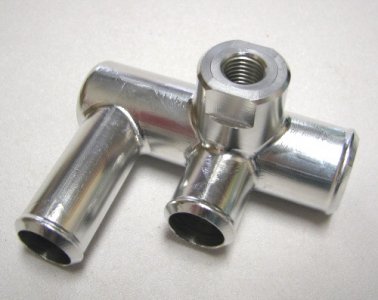

Wer auf "Nummer sicher" gehen will, baut sich das Teil in Alu ein. Denn wenn was passiert dann doch immer dann, wenn man es gar nicht gebrauchen kann!
Und je nachdem wo man dann ist, ist das Aluteil erheblich billiger.
Guter Tipp, wenn Du jezt noch dazu schreibst woher Du das Teil in Alu hast . . . . . .
