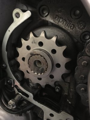

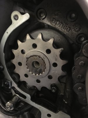

Mahlzeit, ich setze mal meine Frage hier hin. Wie rum wird das Ritzel eingebaut? 1. oder 2. Bild?
Drehmoment 50Nm
Vielen dank schonmal
Im Regelfall so, dass die eingeprägte Kennung der Anzahl der Zähne von aussen sichtbar ist.
Du kannst - um 100%ig für Dich sicher zu gehen, vom Hinterrad her über das Kettenrad vor zum Ritzel peilen.
Das machst Du bei beiden "Einbaumöglichkeiten" - Du wirst auf diese Weise schnell und einfach herausfinden welche Position die Richtige ist (Kettenflucht!!).
Ja habs wie das obere Bild eingebaut. Wollte nur mal auf sicher gehen weil es nicht "eindeutig" zu sehen war.
Vielen Dank!
