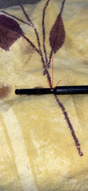

Vor kurzem war ich mit meiner RS 660 bei der 1000er Inspektion.
Dummerweise bin ich erst nach ca. 220 km auf die Idee gekommen mal den Ölstand zu kontrollieren.
Dabei habe ich folgenden Ölstand festgestellt:

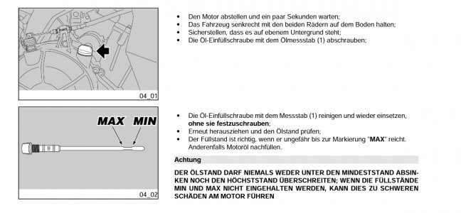

In der Bedienungsanleitung steht folgendes:
Demnach wurde meiner Meinung nach viel zu viel Öl eingefüllt.
Wie würdet ihr das Ganze beurteilen?
Um Messfehler auszuschließen, habe ich punktgenau die Anweisungen in der Bedienungsanleitung befolgt.
Sprich
  • Ich bin zuvor ca. 55 km mit dem Motorrad gefahren
  • Motorrad ausgemacht und draufsitzen geblieben
  • Einfüllschraube abgeschraubt und gereinigt
  • Einfüllschraube lediglich aufgesetzt und herausgezogen
  • Dabei natürlich beachtet, dass das Motorrad grade steht.
Den kompletten Ablauf habe ich nach 15 Minuten und ca. 5 Stunden wiederholt. Immer mit dem gleichen Ergebnis. Am Ölstand hat sich nichts getan.
Es geht um vielleicht 100 ml zu viel, im schlimsten fall spuckt dein Motor befuftung ein teil davom in ein Luftfilter Kasten,

Du da ist ein tick zu viel in dein motor, mach dir kein riesen kopf drüber, Wie Ich sagte , es wird wahrscheinlich ein wenig vom den Zu viel Öl in dein Luft Filterkasten landen, aber es wird kein bleibende schäden da durch passieren , ausser du lässt es wie es ist, Einfach zu dein Werkstatt fahren nächste woche und lass ein wenig absaugen, und der Ölstand korrigieren.

In meiner Maschine (RSV4 1100 Factory) war der Ölstand nach dem Service im warmen Zustand ca. 4 mm über MAX (warm ca. 120% /kalt ca. 80%).
Einleitstelle Kurbelgehäuse in die Airbox ist stromabwärts des Luftfilters, also kein Problem.
20% zu viel Öl sind bei der RSV4 1100 ca. 100 ml. Bei einer Füllmenge von 4,1 l aus meiner Sicht vernachlässigbar. Die Kurbelwelle taucht dadurch nicht ins Öl. Der Motor hat die Überfüllung innerhalb von 850 km Fahrstrecke noch nicht verbraucht. Somit kann ich einen durch die leichte Überfüllung bedingten gesteigerten Ölverbrauch ausschließen. Somit hat der Motor die leichte Überfüllung nicht gemerkt.
Seitdem ich einen neuen Luftfilter habe (Tausch nach 7800 km) ging der Ölverbrauch ebenfalls nach unten. Entweder der alte war bereits leicht verschmutzt oder es gibt leichte Unterschiede in den Luftfilterchargen. Kurbelgehäuse-Blow-By Ölverbrauch hängt davon ja auch stark ab.
@Qommissar , wenn es sich hier wirklich um 100 ml handelt, dann mach dir keine Sorgen. Kontrolliere häufiger mal und schau ob der Motor es auch verbraucht. Wenn er es nichtmal verbraucht, dann ist auch absolut unkritisch. Wenn sich dadurch dein "normaler" Ölverbrauch nicht ändert ist es auch unkritisch.
