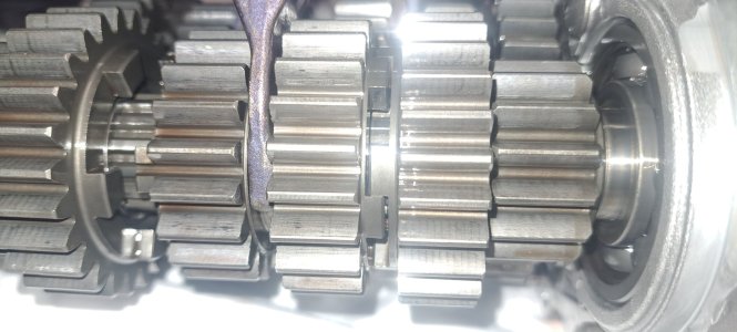

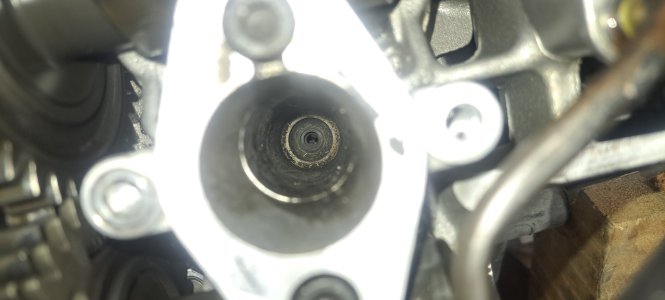

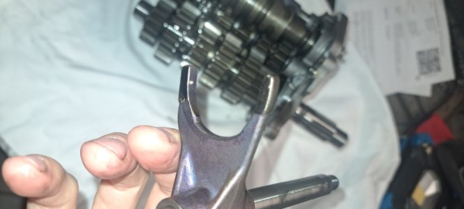

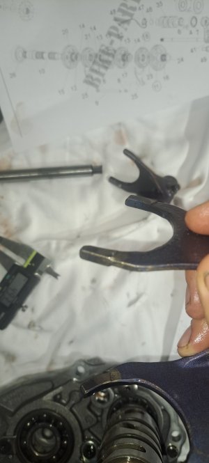

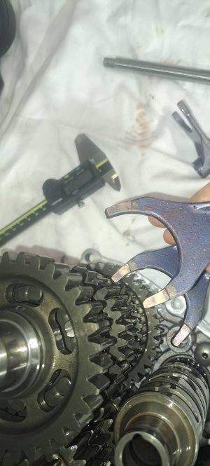

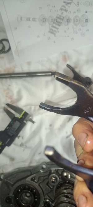

Habe den Motor der APRC aufgemacht. Verkauft wurde sie mir mit Ventilabriss. Gefunden habe ich eine kaputte Zündkerze mit weggekokelter Zündspule. Ansonsten ist NICHTS, so weit ich das sehe. Keine Riefen, keine unnormalen Verfärbungen. Den Rest der Kerze habe ich einfach von Hand rausgedreht.
Jetzt ist die Frage, will jemand den Motor so haben wie er jetzt hier steht, offen und ohne weitere Untersuchung, oder baue ich den Motor zusammen und verkaufe ihn dann? Bin in PLZ 53913.
Vordere Zylinder:
Hintere Zylinder:
