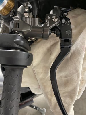

Konnte leider nicht so lange die Füße stillhalten. Hab jetzt noch die Pumpe getauscht. Gefühlter Druckpunkt besser. Wir schauen mal, wie es auf der Strecke wird, spätestens Vatertag!
Hatte ja die 19-17 an meiner RSV4 ’18 oben, bei der die Anlenkung von 16-18mm ging. Bei 18 hatte ich keinerlei gefühl mehr bei krassem Druckpunkt.
Und die 19-19 geht bei der Anlenkung ja erst ab 18 los 😅
RM hierzu, sofortiger Druckpunkt, kein wandern der Druckpunktes, einfach super geil für diejenigen die gerne nicht weit ziehen und kein schwammiges Gefühl beim Ziehen haben wollen..,
