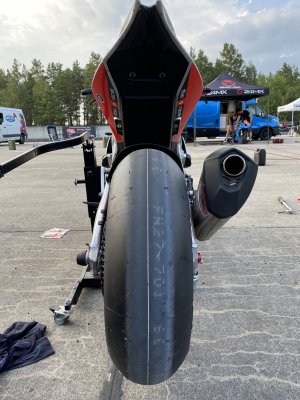

Bei Slicks fährt man ja auch 200/655-17, bzw. 120/600-17 (s. Foto) und kalibriert den Abrollumfang darauf, wobei Slicks zumeist nicht ganz so breit ausfallen, wie z.B. ein 200´er Pirelli für die Straße.

Na dann zieh mal nen Pirelli Slick drauf. Das sind Walzen im Vergleich zum V02, passen aber auch ohne Probleme.
