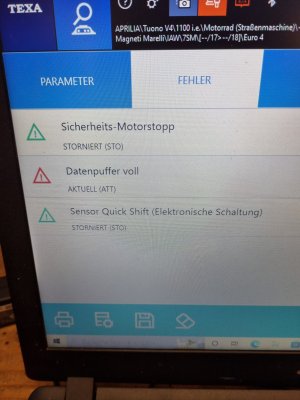

Ich habe seit Sonntag ein Problem mit meiner Tuono.
Ich war am Samstag auf Tour, ca. 500km ohne Probleme gemacht, als ich am Sonntag aufs Bike gestiegen bin und den Knopf zum Anlassen gedrückt habe, hat es nur "klick" gemacht und das Motorrad ging nicht an. Batterie ist gut, Sicherungen alle gut.
Wenn man den Anlasser drückt, klickt es nur hinten.
Mit der angezeigten Fehlermeldung kann mein Mechaniker nicht viel anfangen.. Und da er nicht direkter Apriliavertreter ist, weigert sich Aprilia ihm zu helfen wegen Konkurrenz..
Weiss jemand, was hier das Problem sein könnte?

Ich würde zunächst einmal das Startrelais prüfen. Vielleicht sind dort die Kontaktflächen verbrannt.

Starte mal mit Starthilfekabel. Dann siehst ob deine Batterie gut ist.
