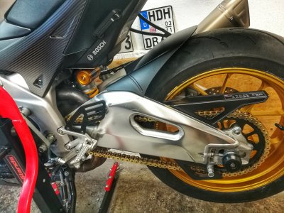

Hier mal ein Bild von meinem Ritzel. 44/15 114 Glieder.
