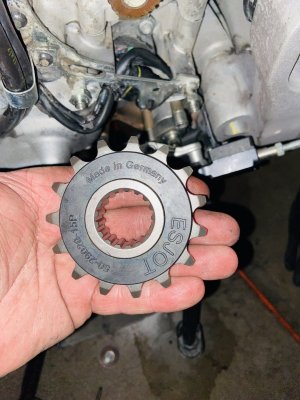

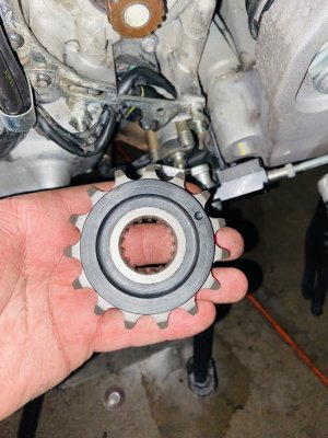

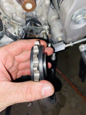

Hey Leute. Wie gehört das Ritzel montiert? Aufschrift gehört doch normal nach außen oder? danke.

So wie Du es auf dem ersten Bild in der Hand hältst muss es drauf. Also der Bund zum Motor hin. Andersrum würde die Kette am Motorgehäuse schleifen. Kannst Du probieren wenn Du die Kette auflegst bevor Du es festschraubst.
