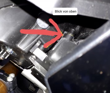

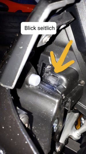

Hallo zusammen,
Wo ist dieses wunderschöne Kabel?
Es muss da sein - nur wo, bzw noch wichtiger: Wie komme ich da ran?
Die Innenverkleidung ist weg, die Scheibe samt oberer Instrumentenhalterung ebenfalls - ich sehe nix.
Hat jemand einen Tipp (nicht das ich noch die Kanzel zerlegen muss)?
Verbaute Grüße
Lothar
Spitzzange nehmen und mit einem Schraubendreher den Kabelstrang zum Cockpit vorsichtig nach unten drücken. Und natürlich alles sehr gut beleuchten. Das Kabel liegt da definitiv. Ist aber eine mistige Angelegenheit das rauszufischen😄
Geschafft - Kabel gefunden.
Anbei zwei Bilder die zeigen WO man bei einer 2021er Tuono suchen muss. Das USB-Anschlusskabel wird von dem Hauptkabelstrang, der das Dashboard versorgt, verdeckt. Das USB-Anschlusskabel liegt UNTER dem Hauptkabelstrang, wenn man diesen leicht anhebt (mit irgendeinem stumpfen Werkzeug), wird der AMP-Stecker sichtbar (siehe Bild "Blick von oben") und kann rausgefischt werden. Wenn man weiß, wo man suchen muss bleibt es zwar immer noch fummelig, ist aber schnell erledigt.
Ich hoffe die Fotos helfen dem ein oder anderen bei der Montage
Ein letzten Tipp: Bitte merkt Euch bei der Demontage der Plastikabdeckung, welche Schaube wo verbaut war: 3 Schrauben, 3 Größen - Viva Italia :-)
Viel Erfolg
