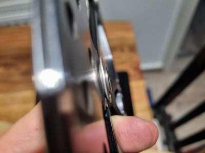

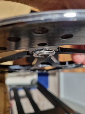

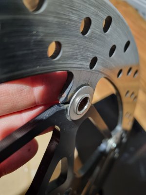

Moin,
Nun zum unschönen Teil meines 330m-Upgrades:
Der Grund war, dass die rechte Scheibe dieses Stück gegendrückendes Metall auf der Innenseite des Floaters bei insgesamt 4 von 6 Floatern verloren hat bzw. es ist weggebrochen.
Das hatte zur Folge, dass meine Scheibe erhöhtes Spiel zur Seite hatte, was mir auch schon vor einigen wenigen tausend Kilometern erstmalig aufgefallen, aber dann über die Zeit immer lockerer geworden ist. Da es aber nie in die Längsrichtung war und auch sonst keine Reduktion der Bremsleistung per se erfolgte, habe ich es im Blick gehabt und jetzt eben getauscht. Erst nach dem Ausbau ist mir aber der tatsächliche Grund aufgefallen, was natürlich etwas unschön ist, weil ihc mich frage, wie so etwas passieren kann. Ich habe jetzt 38.300km drauf. Beide Scheiben haben gemessene 4,3-4,4mm Belag, keine Riefen, keine sonstigen Schäden, und auch keinen Seitenschlag.
Und natürlich die nächste Frage daher: Lassen sich die vier defekten Floater noch richten? Die linke Bremsscheibe ist bspw. top in Schuss, absolut kein Spiel.
Anhang anzeigen VID-20220513-WA0002.mp4
