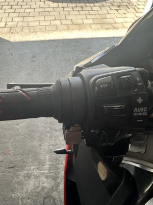

Hallo zusammen, da es mich tierisch nervt entweder andere Griffe mit dem Drehmel zu bearbeiten- welche dann am Ende auch zu kurz werden oder eben diese Lücke zu haben, ließ ich mir über einen Kumpel im 3D Drucker mal nen Ring basteln.
Sollte also jemand ebenfalls Interesse haben, würde ich die benötigte Stückzahl mal anfragen um letztendlich einen Preis nennen zu können.

Hi Stefan,
coole Idee.
Frag deinen 3D-Druck Kollegen Mal, was für Material er benutzt hat. Es sollte was hitzebeständiges sein und normales PLA wird nicht lange halten, weil sich das bei massiver Sonneneinstrahlung irgendwann verzieht.
Hab mir über einen Kollegen Mal Abdeckungen aus PLA für die Soziusrastenausschnitte am Factory Heck drucken lassen und die sind nach 2 Saisons bananenförmig.
Dabei sind die nur indirekt von der Sonne angestrahlt.

Danke für die Info.
So war auch seine Aussage
Erst einfaches Material zum Testen und dann etwas UV beständiges bis Ü60 Grad.
Gebe ich aber nochmal so weiter.
Alternativ könnte man sowas auch aus Alu drehen lassen.

Kurzes Update für euch.
Die STL Datei ist fertig und gestern weiter geleitet worden.
Sobald ich einen Preis bekomme, gebe ich euch Bescheid.

Nehmt als Filament ASA. Ist einfach zu drucken und hält jede Sonneneinstrahlung aus und ist sehr robust.
Habe damit viel gedruckt und für Outdoor das beste Filament
