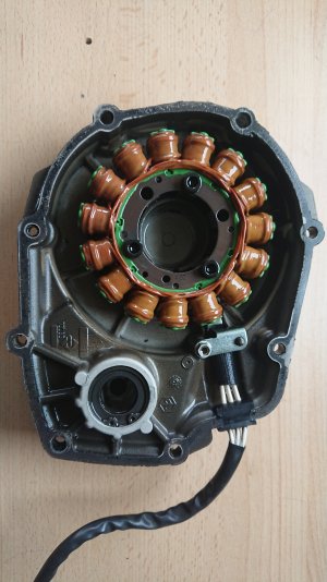

Hallo zusammen,
ich habe heute den Limadeckel am meiner RSV4 Baujahr 2011 wegen Ölverlust abgenommen und wollte den neu abdichten. Nach Werkstatthandbuch soll der nur mit Dichtmasse abgedichtet werden. Habe an dem Deckel aber so was ähnliches wie eine Papierdichtung gefunden. Nun die Frage muss die ab oder kann ich da einfach Dichtmasse drauf schmieren und den Deckel wieder anschrauben.
Habe auch in einem anderen Beitrag gelesen, dass nicht die Dichtung sondern das Lima-Kabel das Problem ist.
Für eine kurze Info wäre ich dankbar, weil ich am Wochenende auf die Renne wollte.
Grüße Alexander
Wenn eine Dichtung montiert ist, wurde der Deckel schon einmal mit Material aus der Rennabteilung Abgedichtet. Normalerweise sollte Dichtmasse Reichen. Ob dein Kabel undicht ist musst du doch selber sehen können! Ohne Bild wird das mehr als schwer zu Beurteilen sein.
PS. Die Dichtung sollten wir an Lager haben.
Ich hab momentan auch das Problem RSV4 aus Ende 12.
Hab auch erst gedacht das es der Deckel ist, aber ich hab dann fesgestellt das der Stecker das Übel ist.
Deckeldichtung hab ich mir mal zu Sicherheit besorgt.
D.h. ich muss die Dichtung runterkratzen und durch eine neue ersetzen oder kann ich den Deckel mit der alten Dichtung wieder hinschrauben. Die Dichtung zeigt optisch keinerlei Beschädigungen.
Dass der Stecker bzw. das Kabel das Übel ist, erscheint mir nachdem was ich hier im Forum gelesen hatte, auch logisch und richtig. Der Ölfilm war immer , von vorne bis hinten, über den ganzen Deckel verteilt.
@ bolzi: Hast du von beiden Seiten Dichtmasse an den Kabeldurchgang geschmiert?

Bei mir konnte man das schwarze Gummi auf den Kabel hin und her bewegen, habe Dichtmasse auf die Kabel gemacht und das Gummi hin und her geschoben, dann richtig platziert und zusammen gebaut, hält schon einige Tausend km. Dichtflächen habe ich beide sauber gemacht und ohne Dichtung zusammen gebaut, so wie es sein soll.
