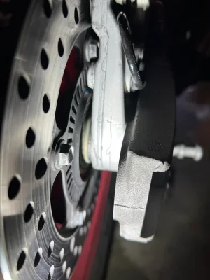

du bist ja eigentlich schon selbst darauf gekommen, dass bei Dir ein Montagefehler vorliegen könnte…
hier mal ein Vergleich, der vielleicht hilft, und die Räder habe ich auch schon mal für
den Reifentausch aus- und eingebaut.
Danke dir!
Bin gerade zum Mopped raus .. .
Sieht aus wie bei dir... Der Abstand sind 1-2 mm
Da hab ich mich wohl etwas versehen auf die schnelle (Sichtkontrolle unterwegs)
Einbaufehler kann ich ausschließen hab alles montiert wie ich es zerlegt habe.
Wie viel Abstand darf zwischen Sensor und Ring sein? Vllt ist er doch etwas zu weit weg...
Ansonsten werde ich morgen wohl mal auslesen müssen...
Gruss Thomas

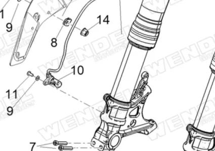

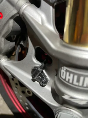

Die Unterlegscheibe ist zwischen Sensor und Gabelfuß? Und nicht zwischen Schraubenkopf und Sensor?
Oder fehlt die komplett?
Wenn bei der TC Stufe ein Strich steht ist sie aus, zumindest bei der e3 - e4.
Die Unterlegscheibe kommt bei unseren Fahrzeugen ganz sicher zwischen Schraubenkopf und Sensor…
so wie in meinem Bild in #2 ✌️
Bei der E4 ist das gleich abgebildet, die Scheibe ist aber zwischen Sensor und Gabel!
KA ob das bei der E5 geändert wurde. Das wirst du als E5 Besitzer sicher besser wissen 👍
ich halte eine Beschädigung am Sensor oder dem Ring hinten für wahrscheinlicher, wenn der Sensor nicht ausgebaut wird…
Moin,
Also ich hab nun malit dem UpMap ausgelesen... Keine Fehlercodes...
Aber die Unterlegscheibe war bei meiner auch zwischen Gabel und Sensor verbaut...
Das hab ich nun geändert... Ob das nun was bringt werd ich gleich mal herausfinden bei der Kalibrierungsfahrt...
