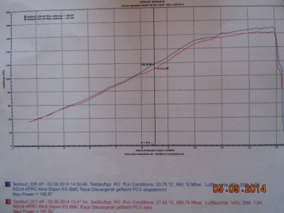

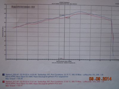

nachdem ich die ecu flashen ließ (rsv4 factory bj.11), hab ich nochmals den pv5 auf dem Prüfstand abstimmen lassen, gefahren bin ich noch nicht, aber am we weisRSV4 Factory 003.JPGRSV4 Factory 002.JPG ich mehr, sie läuft schon mal im stand ruhiger. die untere rote kurve ist ist nach dem flashen , die obere blaue nach dem prüfstands lauf mit flashen und pc v, also knapp 5 Nm mehr und 7 PS mehr am hinterrad

nein , wie ich geschrieben habe , habe ich das Steuergerät eingeschickt zum flashen und dann die Feinabstimmung hinterher mit dem pc v auf dem Prüfstand abstimmen lassen. das Steuergerät wird nicht am Prüfstand abgestimmt, da hab ich ja keinen Einfluss drauf , deshalb wird es eingeschickt :-)
PS: hatte den pc v schon 2011 eingebaut und abstimmen lassen und erst jetzt also 2014 das Steuergerät flashen lassen und da der pc v schon verbaut war, hab ich jetzt diese Woche nochmal den pc v abstimmen lassen und wie man sieht bringt das doch nochmal was. hoffe es ist jetzt verständlich :-)
