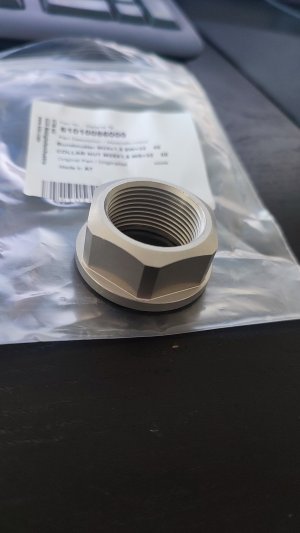

Neben den ganzen sündhaft teuren Alu und Titanmuttern diverser Hersteller habe ich bei KTM eine Achsmutter gefunden die breitere Flanken hat, aus Alu ist und das gleiche Gewinde wie Aprilia, also M25x1,5 hat.
Schlüsselweite ist 32mm wie bei Aprilia hinten (vorne ist das Gewinde gleich, aber SW30)
Also grundsätzlich klang das erstmal gut. Die KTM Mutter kostet ca. 13€ und damit auch nicht mehr als die originale Apriliamutter.
Ich habe mir also versprochen einerseits eine Mutter zu haben die mehr Fleisch für die Ratsche hat und die SW für vorne und hinten vereinheitlicht.

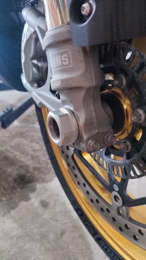

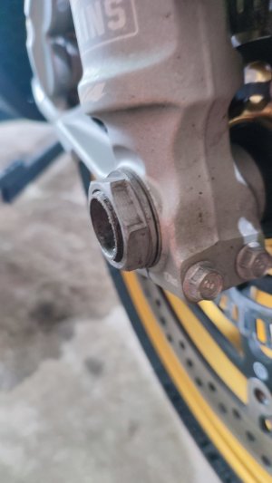

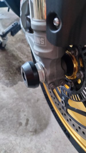

Vorne:
Die Mutter baut wesentlich dicker auf als das Original, steht also recht weit über das Achsgewinde hinaus. Rein mechanisch sollte die Nuss dadurch ja aber auch nicht weniger fest sitzen als das Original, das von vorneherin schmaler ist. Viel mehr stört mich vorne die Optik, da die Nuss doch sehr klobig aussieht. Das ganze relativiert sich zwar mit montiertem Achspad, aber zufrienden stellt es mich doch irgendwie nicht.

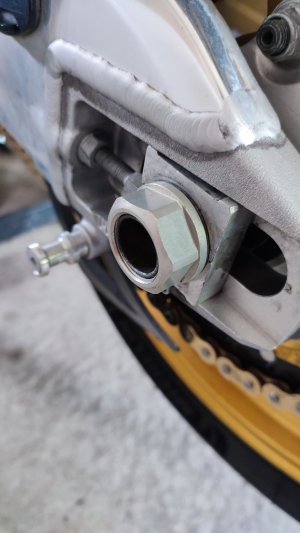

Hinten:
Auch hier baut die Mutter ein gutes Stück dicker, schließt aber damit ziemlich bündig mit dem Achsgewinde ab. Optisch fällt es weniger negativ auf. Einziger Unterschied zum Original, die Mutter ist nicht selbstsichernd. Auch hier muss jeder selber wissen, ob das ein No-Go ist. Meiner Meinung nach ist es völlig irrelevant, erstens ist die Mutter vorne auch nicht selbstsichernd und zweitens ist der Sicherungsbund streng genommen nach dem ersten oder zweiten Lösen und Festschrauben eh außer Funktion, und wer kauft schon jedes mal ne neue Achsmutter beim Reifenwechsel...
