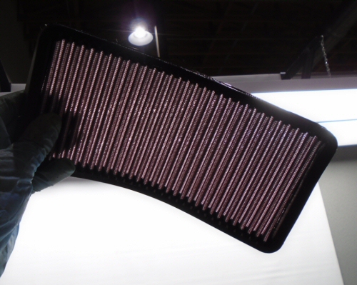

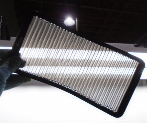

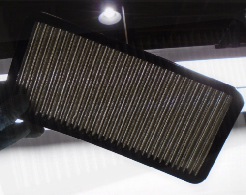

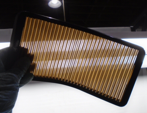

Bei Racing Luftfiltern vorsichtig sein! Die Filterwirkung ist bei einigen nur eingeschränkt vorhanden:
Stock Filter (2B001072):
DNA Filter:
Sprint ROAD Filter:
Sprint RACE Filter:
