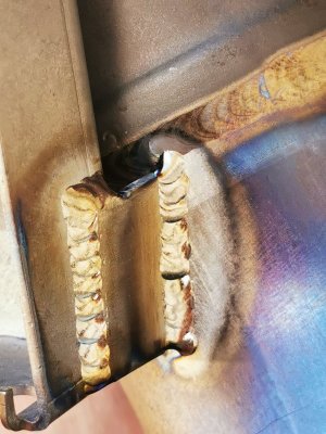

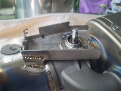

Evt ist es bei dem ein oder anderen auch passiert, das sich das Gehäuse der Klappe wo die Züge eingehangen werden sich lose vibriert. Bei mir war es so, das zur Folge hat, das dass Gehäuse schräg steht und die Schwinge dabei beschädigt wird.
Der Schweißer meinte, das es total stümperhaft gemacht ist und es durch die ständig bewegenden Züge zu dem Schaden kommt. Mit 3 Schweißpunkten befestigt. Kann nur schief gehen!
Wackelt mal an euern Gehäuse!
Bei mir wackelt jetzt nichts mehr.
Siehe Bilder
