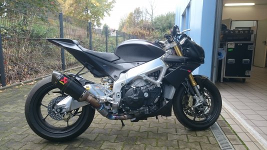

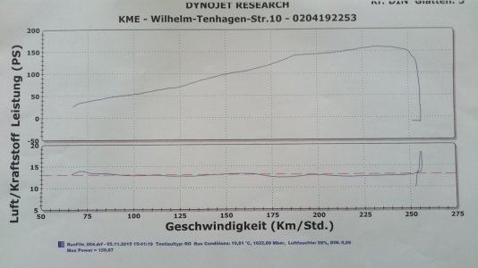

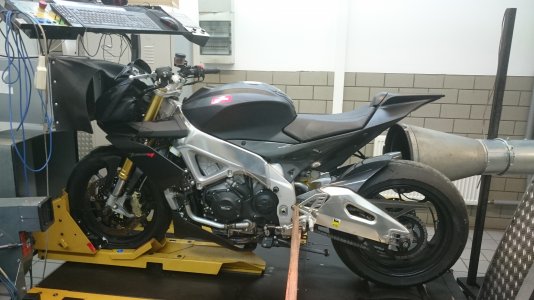

Hi,
du kannst den Slip On mit dem Katrohr ohne Abstimmung und Luftfilter fahren. Geht oben raus, wie ungedrosselt zur Serie und der Sound ist auch etwas besser obwohl der Akra nicht lauter ist. Habe auf den Prüfstand 160 PS am Rad gedrückt, was ich für die Serienstreuungs des Motors ganz ok finde. Die AFR Werte sind auch gut und im grünen Bereich, also die Leute von Akrapovic wissen schon, wie man Auspuffanlagen baut, obwohl sie nicht ganz preiswert sind :whistle:. Das Daigramm vom Dynojet ist im Anhang.
Gruß Donner

Hi Pipo,
der Dämpfer wurde bei WSC Neuss auf SBK Länge gekürzt. Wieviel cm das jetzt sind kann ich dir garnicht sagen.
Gruß Donner
