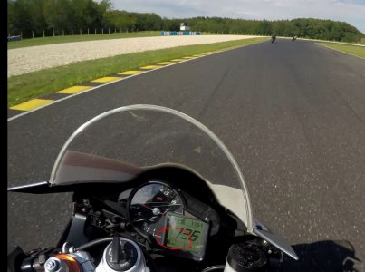

Scheinbar hat mein Aprilia Händler dieses Frühjahr mein Akrapovic Race Map entfernt. Leider fällt es mir erst jetzt auf, wusste bis dato nicht dass es an dem "Race" erkennbar ist. Eigentlich wollte ich nur, dass er das Ventilspiel kontrolliert... naja (habe Vergleichsbilder, siehe Anhang - Wenn ich jetzt starte kein "RACE" mehr). Habe eine Komplettanlage verbaut, damals war das Mapping im Preis inbegriffen, jetzt soll ich 500€ zahlen? Ich werde hier noch in Kontakt mit der Werkstatt treten.

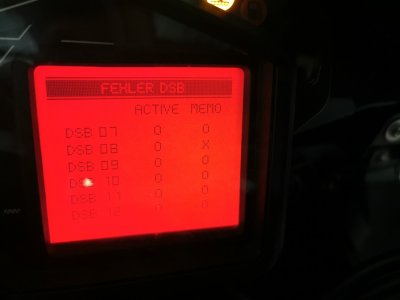

1. Aufgrund dessen wurde ein Fehler geworfen als ich den Klappenmotor abgesteckt habe. DSB08 - Fehler resettet und Motor wieder angesteckt - Nur um sicher zu gehen - DSB08 kann AUCH der Klappenmotor werfen, richtig? Finde im Netz leider nur was bzgl Öldrucksensor? Wäre aber ein großer Zufall!
