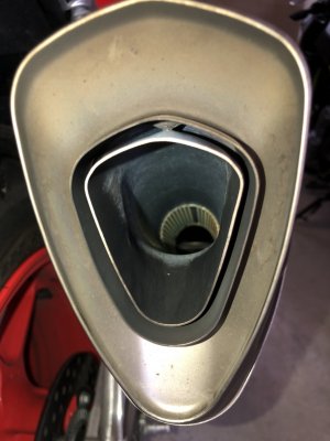

Hallo kann mir jemand sagen ob ich bei meiner Tuono Factory 2017 euro4 , denn akra endtopf wirklich nur mit akrapovic Mapping fahren kann wo ständig die Klappe offen ist. Laut Händler wenn er das original Mapping aufspielen würde könnte es sein das sie abmagern würde . ? Lg

Was für einen Blödsinn erzählt dir dein Händler da? Serienmapping kannst du auf jeden Fall fahren, besser ist natürlich eine geflashte Serienecu mit angepassten Map, aber Serie geht definitiv und fahren sicher auch die meisten.

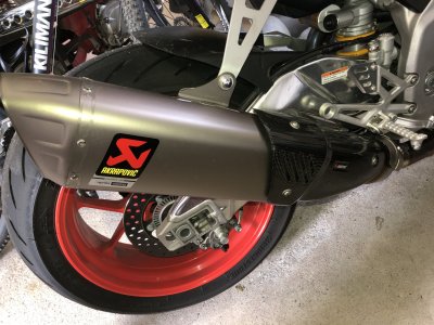

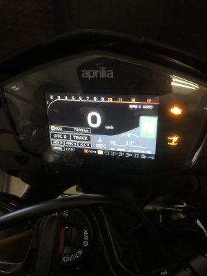

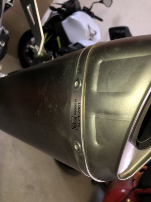

Und wie erkenne ich jetzt den Unterschied ob ich einen Race oder den anderen habe ? Kat vorhanden , beziehungsweise ob ich ihn mit Original map fahren kann. Laut Händler nein lg

Du hast den E4 Akra montiert und das Race Map drauf. Siehst du im Display an dem aRacing das das Race Map drauf ist.
Das aber ein netter Händler 🍻
Auch wenn man dieses Map nicht brauch für den Serien Akra so macht man damit auch nichts kaputt. So fett dass der Kat schaden nimmt ist das Map nicht, und zum Kat beschädigen muss man sich schon richtig mühe geben.
Die Legalität jedoch ist fürn Poppes, und zu laut durch die offene Klappe ist es auch.
