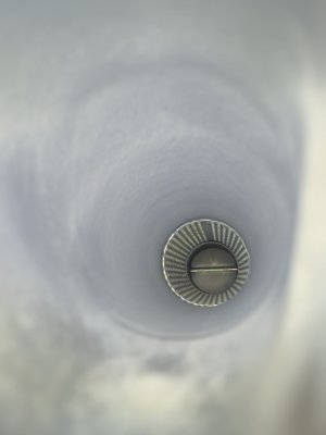

Ich habe eine Frage bzw. Bitte an diejenigen, die den Euro4-Akra verbaut haben: Sieht bei euch die Auspuffklappe im geschlossenen Zustand auch so aus wie auf beigefügtem Foto? Auf meinem Foto sieht es so aus, als wäre die Klappe nicht richtig geschlossen. Oder muss das so?
Leuchtet doch bitte mal bei euch mit der Lampe rein und schaut mal nach. Vielen Dank!

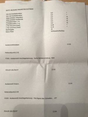

PS: Bei mir wurde der Akra vom Händler angebaut und mit PADS justiert. Eigentlich müsste/sollte ja daher alles in Ordnung sein. Ich frage aber deshalb, weil die Klappe eben irgendwie nicht vollständig geschlossen aussieht und weil in dem mitgegeben PADS-Protokoll komische Sachen stehen:

Hallo
Die Auspuffklappe ist nie zu 100 % geschlossen, genau so wenig wie diese auch nie zu 100% offen ist.
Volle Öffnung ist normal etwa 80 %
Und voll geschlossen ist so wie bei dir normal.
Grüsse Mario
ist normal, die ist nie ganz zu für was auch, wenn der motor abgestellt. wenn die zündung angeht stellt sich die klappe ja automatisch ein

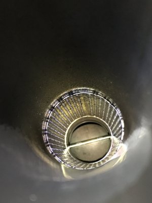

... @Jenze...RSV4 mit AKRA-Euro-4...montiert und eingestellt bei @Vince ...sowohl bei ausgeschalteter Zündung, als auch Zündung an...bei mir komplett geschlossen...vielleicht kann @Vince mal dazu was sagen ...

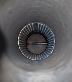

Bei mit schaut es so aus. Ich erkenne da nicht ob die Klappe ein wenig geöffnet ist.

Na dass natürlich alles korrekt gemacht wurde. Aber wenn jetzt hier einer der Händler sagen würde, dass die Klappe so definitiv nicht richtig justiert ist, dann würde ich nochmal hinfahren zu meinem Freundlichen. Dafür wollte ich mich aber vorab schlau machen im Forum. Ich bin ja auch nur hellhörig geworden, nachdem ich diese komischen Fehlermeldungen im PADS-Protokoll gelesen hatte. Keine Ahnung was die bedeuten und ob das was mit dem Auspuff zu tun hat.
Is gut so. Bei mir sieht die genauso aus.
