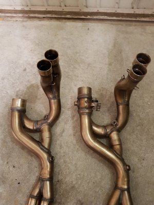

- 2014 geht als alternative zum Krümmer auch der 2015 RF Krümmer mit einem 60mm Zwischenrohr und jedem x-belibigen 60mm Endtopf. - kein Kat weil Rennstrecke
Der 2015 RR Krümmer ist kleiner vom Durchmesser oder fehlt ihm nur dieses Zwischenrohr?
ECU muss angepasst werden, weil sonst zu mager - optimal wäre eine vom Tuner (z.b. Gabro)

Alle 2017er RSV4 haben den gleichen Krümmer da gibt es keine Unterschiede.
Allerdings bitte nicht den von der 2017er Tuono nehmen, die haben einen anderen.
