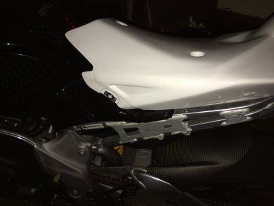

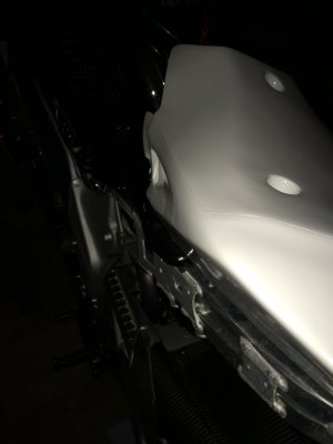

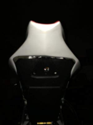

Danke für schnelle Antwort ! Dieser Boomerang ist ab wenn es die Aufnahme für das Schloß ist ! Und die Schraube am Tank habe ich noch nicht ab, weil ich soweit noch gar nicht komme mit dem Heck :-( Schaffe es weder aufzuschieben noch zu klappen ... Wo ist der Fehler ? Sieht ansonsten sehr passend aus aufgrund der Form ...

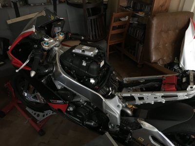

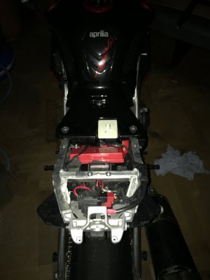

Mach' mal ein Foto von dem Problem, damit man einfacher versteht, was wo und wie.
Und ein Foto ohne dem Heck drauf.
Die Schraube am Tank muss aber sicher weg, die kannst du schon mal raus drehen.
Hier jetzt mal die Fotos um es anschaulicher zu machen ...

Auf dem letzten Bild... 5491
Das sieht so aus, als ob du es zu weit oben versucht, drüberzuschieben. Zieh das Heck mal zur Hälfte ab und dann steck es drauf und biege es vorne leicht auseinander, dann sollte das über die schwarzen Tankecken drüber rutschen.
edit.
habe selber keine Fischer/Stecki, das Prozedere Sollte aber gleich sein...
Mit viel Gewürge den ersten Teil bestanden ! Dankeschön !
